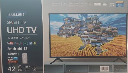

Есть в Одессе магазин https://grovers.com.ua/ который продает телевизоры под маркой Samsung, все бы ничего, но эти тв работают всего навсего три месяца.
На морде крутая бирка Samsung, а сзади просто LED TV, модель можете придумать сами. Но и это еще не проблема, но, проблема в обмане покупателя.
Человек покупает телевизор с моделью Samsung UA42S00, с разрешением UHD, а в результате там стоит панель LC390TA2A (PANDA 385L) с разрешением HD Ready, то есть, даже не FULL HD, а HD Ready.
Эти китайские сборки работают около трех месяцев, и вылетает либо панель, либо майн модуль, кстати майн стоит TP.SK513S.PB818 (T) разработанный для малых диагоналей тв.
